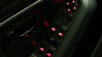

Hi,
ich habe bei meinem Schalter beide Birnchen getauscht.
Leider brennen nur die, bei der Spiegelverstellung nicht bei Lund R.
ich vermute mal Rot Braun ist für das eine Lämpchen und Grün für das andere.
Braun gemeinsame Masse.
Leider finde ich niergends einen Stromlaufplan wo die Grüne Ader herkommt.
Htte nen Fehlgedanken L und R Leuchten net
