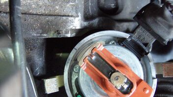

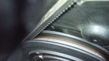

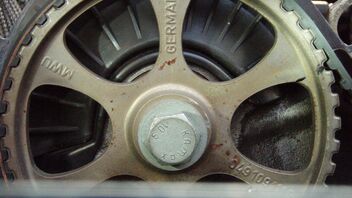

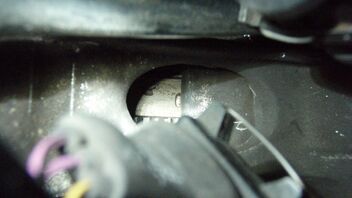

    Ich weiss, es ist ein schon oft durchgekautes Tema - die Steuerzeiten - doch finde ich zur Markierung auf der Rückseite des Nockenwellenrades unterschiedliche Angaben.
    Da ich auf der hinteren Kunststoffabdeckung des Zahnriemens keine OT Bezugsmarkierung habe bin ich ja auf die rückwärtige Markierung auf dem Nockenwellenrad angewiesen.
    Da ist ein vertiefter Punkt zwischen den Zähnen und zu dessen Lage finde ich folgende 2 Möglichkeiten:
    Zum Einen soll der mit der "Blechkante" vom Zyl.-Deckel fluchten und in anderen Quellen finde ich die Aussage, dass es mit der Oberfläche des Zyl.-Kopfes fluchten soll ---
    ja wie denn nu - da ist ein Zahn unterschied?
    Anbei die Bilder sind für den Vollprofi wohl eine Offenbarung -

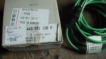

    Problematisch könnte noch die Sondenleitung der Motorkabelbaums sein, - da habe ich schon dran gelötet, isoliert und durchgemessen - soweit ist der "Strang" gut (habe mir aber schon einen org. Rep-Satz gekauft).

    Und oben auf der Rep-Anl. ist genau die Diskrepanz zwischen Punkt hinten auf dem Nockenwellenrad einmal auf Blechkante und einmal auf Höhe Zyl.-Kopf-Fläche zu sehen - das macht meiner Meinung nach einen Zahn aus -?oder?
    Meine Markierung an der Stelle ist ein vertiefter Punkt zwischen den Zähnen.

    Zum Einen soll der mit der "Blechkante" vom Zyl.-Deckel fluchten und in anderen Quellen finde ich die Aussage, dass es mit der Oberfläche des Zyl.-Kopfes fluchten soll ---ja wie denn nu - da ist ein Zahn unterschied?
    Wenn ich mir das nochmal genau ansehe, finde ichs verständlich. Alle 4Zylinder (außer AAD!) haben auf der Rückseite die Markierung die mit der Blechkante fluchten muss. NUR der AAD hat vorne eine Markierung für den Pfeil auf der halbkreisförmigen ZR-Abdeckung (wenn sie verbaut ist) und auf der Rückseite die am Kopf fluchtet wenn der Kopf "nackig" ist. Der 3A sollte also hinten den Strich an der Blechkante haben.

    Vielleicht lege ich auch einfach den neuen RepSatz, - lege ich den dann am Besten wie den alten unterm Lenkrad durch - oder, als Freund kurzer Signalwege (auch+BargraphSUPERfloppyTRANSMISSION5.0*) würde ich den lieber unterm Batteriekasten durch legen ?
