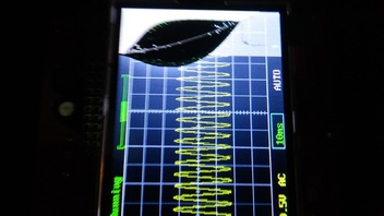

  • Also das hat nur einen Kanal
    Nicht ideal, aber besser als ein Multimeter. Welches Sensorsignal hast du denn da gemessen?
    Am besten alle vier Sensorsignale bei gleicher Geschwindigkeit (entweder während der Fahrt oder mit einem Akkuschrauber am Reifen antreiben, sodass du die Drehzahl ungefähr reproduzieren kannst) messen, Screenshot machen und dann vergleichen. Vllt kannst du bei einem Signal aber auch eine Unterbrechung erkennen, dann kannst du dir den Vergleich auch sparen.
