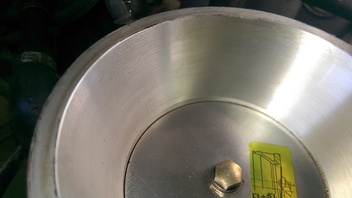

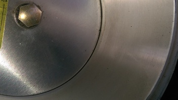

    Stauscheibe war gut versifft, alles sauber gemacht. Zur Gängigkeit: lässt sich 0,5 cm runterdrücken und komplett hochziehen. HAB GESTERN UNWISSEND AN DER ARRETIERSCHRAUBE GEFUMMELT. Dadurch hat sich die Stauscheibe bewegt und ich hab sie neu zentriert. Ist das ok wie die im Trichter liegt? (Siehe Fotos) Auf dem Sticker sieht das aus als wenn die schief im Kanal sein soll, bzw. An einer Seite vom Trichter an der Wand aufliegen soll. bei mir ist die eher waggerecht und berührt die Wand NIRGENDS.

  • Gute Arbeit!
    -"Da würde er mir im Leerlauf im Stand aber wohl auch verrecken oder nicht?"
    Nein, im Leerlauf ist die Stauscheibe schon angehoben.
    Wenn die Stauscheibe nicht klemmt ist alles ok. Luftmengenmesser und Mengenteiler scheinbar auch. Der Aufkleber zeigt dir die Ruhepostion der Stauscheibe. Ich lege eine Scheibe mit einer Höhe von 1,9 bis 3 mm auf die Staubscheibe zum testen.
