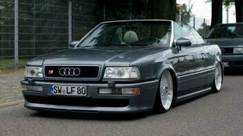

Die RS 2 schürze habe ich vor 2 jahren als Nachbau angebaut da die originale beim Reh schafen ja kaputt ging... ich muss ehrlich sagen ich habe mich satt gesehen... es passt irgendwie nicht zum Cabrio.
Freitag wird meine Originale lackiert und dann bich ich quasi wieder im original Zustand
Die RS Schürze hat der Vorbesitzer auch bei mir angebaut. Find sie nicht ganz so schlimm. Leider hängt sie suf der Fahrersitz ca 1cm runter. Sieht man ab der Blende am scheinwerfer. Weiss nicht, ob es an der Schürze liegt oder ob er beim unfall etwas schief geworden ist.
Genau das gleiche hatte/ hab ich mit meiner nachbau auch...
Deine ist aber auch um einiges hochwertiger als meine...
