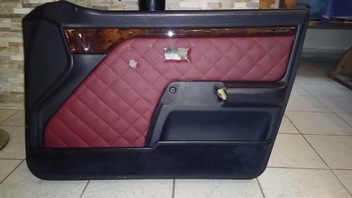

    Das Problem ist halt, dass man die Griffe bei den Türpappen, die reinsollen, nicht komplett abnehmen kann, sondern nur die Griffschalen, wo letztendlich der el. Fensterheber ist. Und dann passt auch die Verschraubung nicht mehr. Die hinteren Türpappen passen aber ohne Probleme. Die Türtaschen sind nicht hochgezogen, die sind niedrig, halt so, wie auf dem Bild. Auch der Rest ist identisch, nur eben der Griff nicht und der ist gerade das Wichtigste...

    Bei meinen ist oben aber noch so eine breite Kante aus Schaumstoff oder so, das haben die neuen Türpappen nicht. Die fangen da direkt mit dem Stoff an wie die von dem ersten Bild. Sind aber definitiv aus einem B4, habe das Auto selbst gesehen.
  • Das sind die normalen VFL Türpappen mit man. Fenstern und Spiegeln. Wenn du da elekt. Fenterheber einbauen willst, kommst du um elekt. Spiegel nicht drumrum. Ausser du bastelst dir was passendes für die Schalter, würd ich aber lassen. Sieht in der Regel unschön aus.
