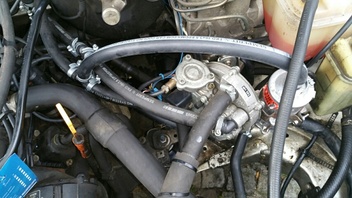

Einbauzeit bei mir deutlich weniger als eine halbe Stunde. Ich habe ihn direkt in den Wasserschlauch vor den Verdampfer gesetzt. Kostet ca 100 Euro, fühlt sich gut an! Mein Auto hat jetzt über 270000 km gelaufen und zickt bei feuchter Kälte gerne etwas rum. Wenn der Heizer eingesetzt wird spürt man nichts mehr davon. Wenn ich nur auf Gas starten will reichen 10 Minuten aus.

So sieht das Teil eingebaut aus, etwas nach Schlangengrube. Aber es funktioniert!
