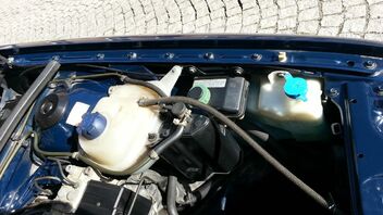

Mein Servoölbehälter ist schwarz..
Da erkennt man aussen nichts..
Mir war, als würde der Deckel auf aufgelegt.
Ich hab beides, also transparenter Behälter mit min/max Markierungen und den Peilstab.

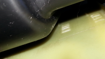

...ich habe den Servoölstand jetzt richtig gestellt: von Min auf Max.
Ob der vorher läuft oder nicht, ist sowas von Pillepalle, ändert an der Grundsituation nichts.Zur Info:
Es gibt, wie ihr sicherlich wisst, auch eine Min/Max- Markierung am Gehäuse des Servoölvorratsbehälters
Ist bei mir aber etwas verdeckt und war nicht ganz einfach ab zu lichten
