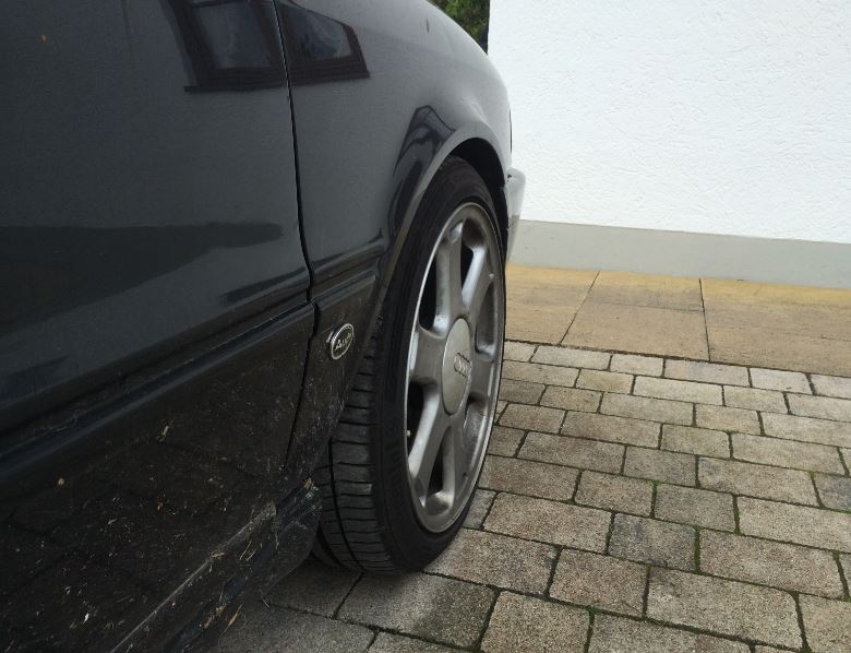

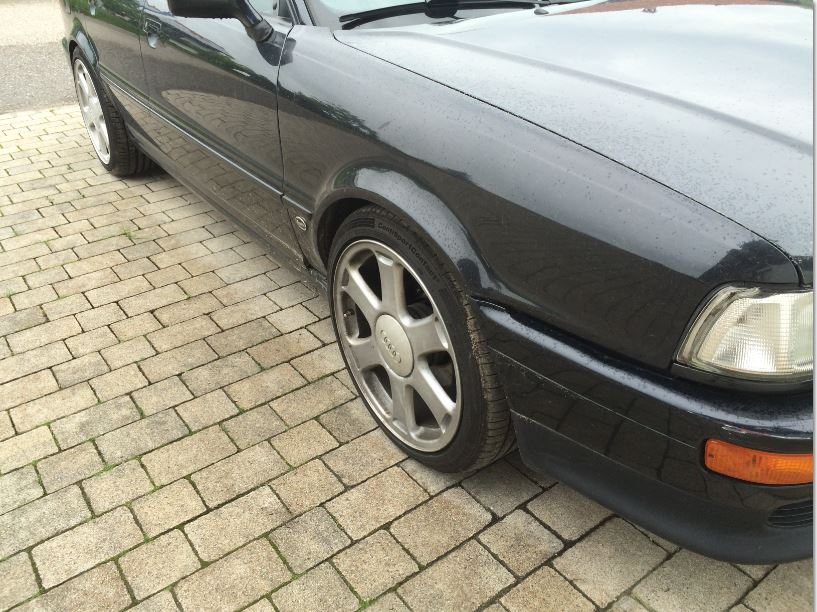

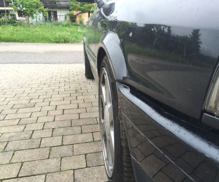

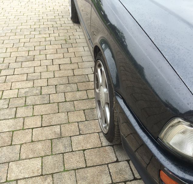

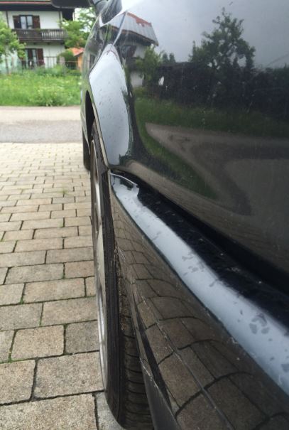

Fahre auf meinem Avant 8x18 ET33 mit 225/40 18. Ich könnte an der VA noch fast 10 mm nach Außen, bis das Rad mit dem Kotflügel bündig steht. Allerdings werd ich dann an der (quattro-) HA zu breit.
Deine Felgen sind je Felgenseite 6,4 mm schmäler (und dein Reifen auch). Du wirst dann von Kotflügelkante zum Felgenhorn vermutlich gute 15 mm Abstand haben.
Ich würde mir das gut überlegen. Wenn du mit der Breite am Ende nicht zufrieden bist, stehst du da. Oder willst du dann nochmal Distanzscheiben dazwischenschrauben?
