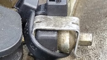

Moin
das Bild zeigt das gebrochene Teil. Genau das finde ich auf den Zeichnungen nicht.
Schöne Grüße
Gerdaudi-80-scene.de/forum/core/attachment/42134/ -
War bei mir genauso, grundlos einfach gebrochen .
Ich habe das ganz einfach gemacht an meiner drosselklappe war in dem Metall Hebel ein loch und an dem Plastik teil eine Markierung diese haben übereingestimmt .Hab dann das Plastik teil in einen schraubstock gespannt leicht,und mit einem 3mm bohrer leicht angebohrt danach mit schraube alles fest gemacht es sollte aber eine schraube sein die ihr gewinde selbst schneidet sonst hat es keinen sinn und wird wieder locker .
Hält bei mir schon über 6 jahre
