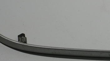

  • Auf der Beifahrerseite von meinem B4 hat sich die Zierleiste unter dem Blinker gelöst. Unter dem Scheinwerfer ist die Zierleiste verschraubt und unter dem Blinker wird sie einfach "reingedrückt". Das reindrücken funktioniert allerdings nicht, oder muß man da extreme Gewalt anwenden ? Bin für jeden Tipp dankbar.
    Siehe auch angehängtes Foto. Ich habe die Stelle markiert, die sich nicht richtig reindrücken lässt.

  • Hallo, habe einen B3, die Zierleiste ist die gleiche. Hatte auch dieses Problem. 1.) wenn es geht die Kunststoffeinsätze tauschen. Wenn die in Ordnung sind mit etwas Vaseline geht es leichter. 2.) wenn möglich die Leiste abschrauben und die Leiste vorspannen, dauert etwas, aber mit Vorsicht sonst bekommt sie einen Knick. D.h. die Hörner leicht nach ihnen biegen (so um 3-4mm), am besten wenn die Leiste warm ist (ca. 25°) Dann die Leiste erst in den Kotflügel einstecken danach erst festschrauben.
    Viel Erfolg
