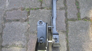

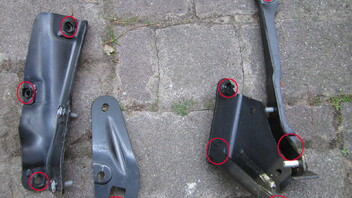

  • Hallo!
    In der Dokumentation meines Fronti-Coupés hatte ich mal eine kleine Beschreibung über den Anbau der Westfalia AHK angehangen. Da kannst du in etwa den Aufwand abschätzen.
    hier der Link -> Beitrag zur AHK
    Für mich kam nur die original verbaute Westfalia Kupplung in Frage, da diese so gut wie nicht zu sehen ist. Leider ist diese nur noch recht selten zu bekommen und dann ist der Zustand auch fraglich. Die abnehmbare von GDW gibt's noch neu, allerdings ist diese von hinten steckbar, dadurch sieht man bei dieser Variante die Aufnahme bei abgenommenen Haken. :puke:
    Wenn du einen Fahrradträger auf der Westfalia montieren willst, dann informiere dich bitte ob das geht. Ich glaube da muss ein Halter montiert werden und deswegen könnte der Sicherungsbügel im Weg sein.
    Ich kann Dir noch den originalen Kabelsatz empfehlen, Teilenummer ist in meiner Beschreibung, weil den braucht du nur zwischenstecken und musst nicht die Leitungen an den Rücklichtern auftrennen.
    Es müssen bei der Westfalia übrigens 7 Löcher in den Fahrzeugboden und 2 Löcher in das Heckblech gebohrt werden. Für die Durchführung des Kabelsatzes darf es dann nochmal ein größeres Loch ins Heckblech sein.
    Die Streben auf Bild 3 müssen übrigens beim Frontcoupé mit dran. Die fehlen manchmal schon bei diversen Verkaufsangeboten. Also drauf achten.
