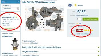

Na gut dann werde ich mir eine Bestellen, kennt ihr da gute Adressen ? Preiswert und vernünftige Qualität

ich würde diese Wasserpumpe empfehlen:
Ok na ich guck mir die mal an und im Fall der Fälle kauf ich die

Eher skf als febi...
