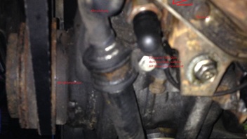

Schaut man von vorn auf die Ölwanne, so sieht man dort einen Schalter. Ist der für die Temperatur oder für den Öldruck? Da soft das Öl an der Dichtung raus...

Direkt an der ölwanne ¿
Der für öltemperatur sitzt etwas oberhalb,hinter überdruckfeder, der für den druck seitlich am block
Gibt aber wohl auch nachrüstgeber für Temperatur, die man anstatt ablassschraube verwendet
Habe ich aber auch noch nie gesehen

Hm. Auf der Zeichung sieht man die Ölwanne nicht. Vom Aussehen her könnte das die 11 sein. Aber der ist zu klein. den, den ich meine hat Schlüsselweite 17 oder 19
Anbei ein Bild. Vielleicht trägt das zur Aufklärung bei.
Koennte das der sein? Teilenummer 035919521B
Das ist der Öltemperatursensor, wenn du ZIs hast. Müsste der von der Nummer sein.
