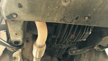

So schaut das ganze vorne rechts aus
in meinen augen klarer fall von Querlenker.
Sieht die Linke Seite auch so aus?

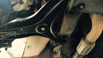

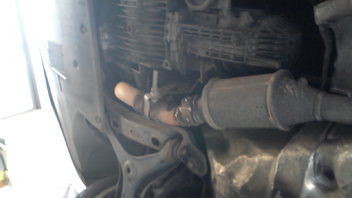

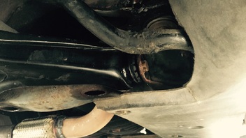

oder hat die Werke nur einen gewechselt? Vllt hat sie den alten QL von der linken seite rechts rein geschraubt... heutzutage weiß man ja nie...Könntest du auch mal ein Bild von unten machen? Interessant wären die Aufnahmen für den Querlenker
Bilder kann ich ab 17 uhr wenn ichs mir anschau machen dann lad ich auch welche hoch

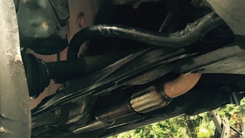

Also das bild hab ich gefunden da war ich zwar dabei den auspuff zu richten aber der Querlenker is mit drauf wobei das noch der alte ist und ich da auch nicht wirklich viel erkennen kann von . Drum amch ich anchher nochmal neu eins
Auf dem Bild sieht alles tiptop aus.
Ich bleib dabei: QL falsch eingebaut
