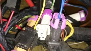

    Ich bin gerade dabei, meinem KI wieder mehr Leben einzuhauchen (u. a. und vor allem mehr Licht :D ). Bei der Fehlersuche bin ich auf lose Kabelstecker gestoßen, die sich hinter der Ablage unterhalb des Lenkrads verbergen.
    Ich habe so gar keine Idee, wo die hingehören bzw. ob sie an die Unterseite des Sicherungskastens (?) gehören. Das Problem ist, dass ich in der Schule gerade Kreide holen war, als Stromlaufpläne dran waren ... :fie: Ich habe mal ein Foto beigefügt.
    Kurz: Wo müssen die hin??? :hmm: (-> Audi 80, B3, 1.8, 90 PS, Bj. 88 )

  • Demontiert hab ich nichts; die baumelten da vor sich hin, als ich nachgeschaut habe. Der Gedanke, dass sie zu nicht verbauten Extras gehören / vorgesehen sind, war natürlich auch da. Aber eben nur der Gedanke und weit entfernt von Wissen :)
  • hm nicht sicher blau ist D+ normaler weise vom lichtmashiene
    Gruen Gelb wenn es so ist dann 53b zum wischer moto 8|
    und der wo schwarz und gelb dran geht sieh balt aus wie der zum auslesen des stgs aber gelb ? hm ist was mit scheinwerfen koennte auch ivi das die weiten regulierung sein
    aber nicht sicher habe die farben aus dem B4 plan
