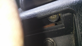

  • Habs mittlerweile wieder zusammengebaut, da ich den vorderen Teil der MK um die Automatik nicht aushebeln/wegziehen konnte. War mir zu riskant, laut anderen Forenberichten soll der vordere Teil scheinbar nur gesteckt sein. Hab gerade nochmal nachgesehen, bei der Automatik befindet sich an der Stelle keine Schraube. Laut dieser B4 Beschreibung soll es nur gesteckt sein. Eventuell verbirgt sich beim B3 dann doch noch irgendwo anders eine Schraube (unterhalb der Heizregler?!), eine Beschreibung genau für den Typ 89 PM Automatik hab ich (noch) nicht gefunden...
  • Nachtrag: Um an das Glassockellämpchen der Automatikschaltkulisse zu kommen müssen wohl zusätzlich zum Lösen der Mittlekonsole um die Handbremse auch noch die Heizungsdrehregler abgezogen werden, die darunterliegenden 2 Schrauben der Blende entfernt werden und anschließend die darunterliegenden beiden untersten Schrauben gelöst werden (die bei den beiden Kunststoff-Laschen). Diese beiden Schrauben befestigen wohl diese schwarze, glatte Blende um die Automatikschaltkulisse. Die zusätzliche Schraube unterhalb der Abdeckung bei der Handbremse gibts leider nur beim Schalter. Also es muss die gesamte Mittelkonsole gelöst werden.
    Werde mich wieder dranmachen, hab die beiden untersten Schrauben auf einem Bild im Netz der demontierten Heizungsregler entdeckt.
