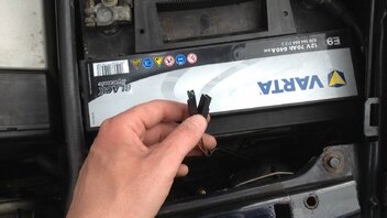

Kabel gefunden und weiß nicht wohin damit.
  • der kontakt an der motorhaube ist wie an der tür ein öffner.
    also bei fehlendem kontakt oder durchgeschnittenem kabel wäre quasi alles in ordnung.
    wenn du den kontakt nachträglich verbauen willst, dann solltest du auf jeden fall einen neuen kontakt von audi kaufen und die einzelnen kontakte mit kontaktspray und polfett behandeln.
