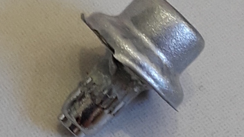

man Leute
heutzutage gibts doch alles...
bei Audi hätten die genau das selbe gekostet... vielleicht nicht in gold... aber geil sind die
[ebay]http://www.ebay.de/itm/3503710…3D350371003832%26_rdc%3D1[/ebay]
original gibts da kein gewinde,die dinger sind rund & bisschen bauchig,dadurch & wahrscheinlich den lack auf den felgen halten sie
in dem thema wurde auch beschrieben,dass die löcher auf 6,4mm aufgebohrt & mit M8 gewinde versehen wurden
is halt ziemlicher aufwand & auch net so ohne
ich würde es evtl probieren,so schraubenimitate,wie karzi sie gezeigt hat einzukleben oder aber auch M6 schrauben mit breiteren bund

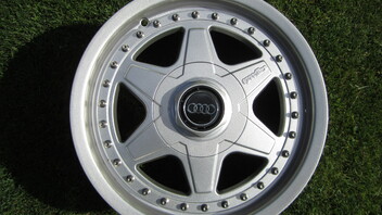

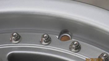

Guten Abend!
Das Internet ist ja nun voll mit den Zierstopfen/Zierschrauben. Anbei mal ein Beispiel meiner Felgen und der verwendeten Schrauben.
als Beispiel -> Zierschraube Edelstahl an meinen SL323 und dieses Modell hier -> Zierschraube Torx an meinen schmutzigen SL423
P.S. Die Bohrungen an der SL323 und der SL423 haben übrigens einen Durchmesser von 5,5mm!
Gruß -
sieht TOP aus!
