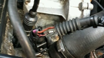

Ich dachte ich habe ein Bild mit angehängt
Jetzt ist es dabei vom temp Sensor da ich eine gasanlage habe ist da noch das kabel von der Anlage rangelötet so wieso aussieht ..Den drucksteller konnte ich noch nicht so genau messen da ich den vermuteten Schlauch von der Kurbelgehäuse Entlüftung nicht abklemmen kann da es beibmir ein Metall Rohr ist jedenfalls was festeres..

Du meintest also, dass an einem Kabel vom Temperatursensor im Wasserstutzen kein Widerstand gemessen werden kann, und dass da was gelötet worden ist wegen der Gasanlage?
Ich würde jetzt erstens prüfen, ob der Sensor sauberen Kontakt zum Stutzen hat (Masseverbindung). Dann Pin 1 gegen Masse messen und ebenso Pin 2 gegen Masse. Es ist ein NTC-Widerstand mit jeweils den selben Widerstandswerten je Pin (einer für das Motorsteuergerät und einer für das VEZ-Steuergerät). Dazu mal das Gasgedöns rauswerfen, das hat bei mir unheimliche Probleme gemacht, als ich noch eine LPG in meinem NG1 hatte (insbesondere durch die Lambdaemulation, da konnte man nicht mal den Druckstellerstrom einstellen weil nur Quark angezeigt worden ist). Jedenfalls testweise solltest du das mal aus der Elektrik rausstecken.

Ich habe den tempsensor schon geprüft sind die richtigen ohm Werte Frage ist nur ob es durchskabel geht weil da was so verlötet wurde..
Habe ich auch schon in Betracht bezogen die LPG raus zu werfen..Den Fehlerspeicher habe ich noch nicht ausgeblinkt ..
Dann prüf doch einfach, ob am VEZ-Steuergerät sowie am Motorsteuergerät am entsprechenden Pin gegen Masse gemessen die selben Werte anliegen wie vorne am Sensor. Befinden sich im Beifahrerfußraum.
