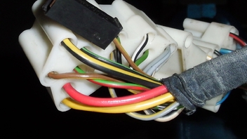

Ich grab diesen Fred mal aus, weil ich das nahezu gleiche Problem habe.
An meinem B3 ist das Abblendlicht ausgefallen. Fernlicht ging noch. Forum durchsucht, Ursache demnach üblicherweise der Schalter am Lenkstockhebel. Klang erst mal einfach.
Den Schalter ausgebaut und zerlegt, sah innen recht gut aus. Trotzdem gryndlich gereinigt, sparsam gefettet und wieder zusammengebaut. Fehler blieb.
Also neuen Schalter gekauft und erst mal nur eingesteckt, vor dem fixen Einbau getestet - Abblendlicht wieder da!
Alles fest verbaut, nochmal getestet - Fehler wieder da.
Die Zuleitung zum Schalter hat offensichtlich einen Wackler, oder die Kontakte im Stecker haben irgendwas. Sahen aber soweit eigentlich ganz gut aus, der Schalter ist nicht verschmort oder so.
Wenn's der Stecker sein sollte - weiß jemand eine Quelle für Ersatz? Hab bei ihBäh nix gefunden...
Die Kabel können's ja eigentlich nicht sein, die bewegen sich im Armaturenbrett praktisch null, also wieso sollten die brechen?
Hat noch jemand einen Tip, was ich vergessen haben könnte zu prüfen?
