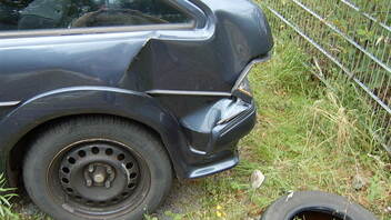

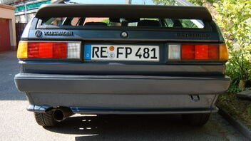

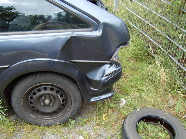

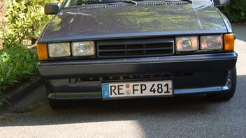

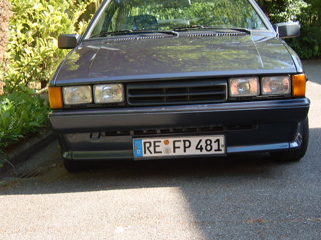

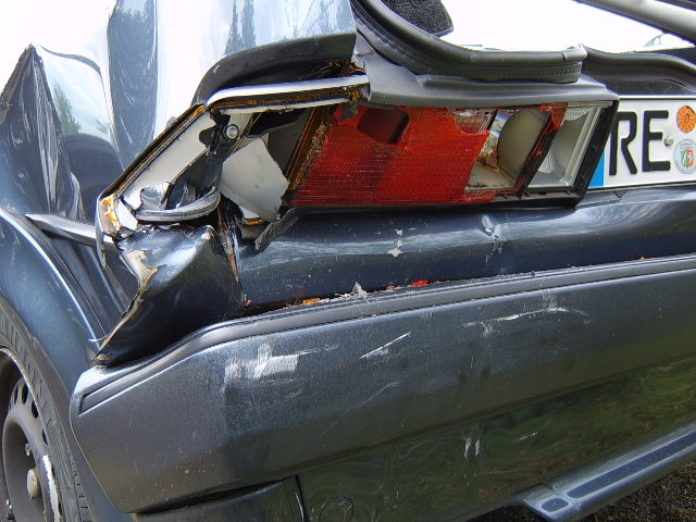

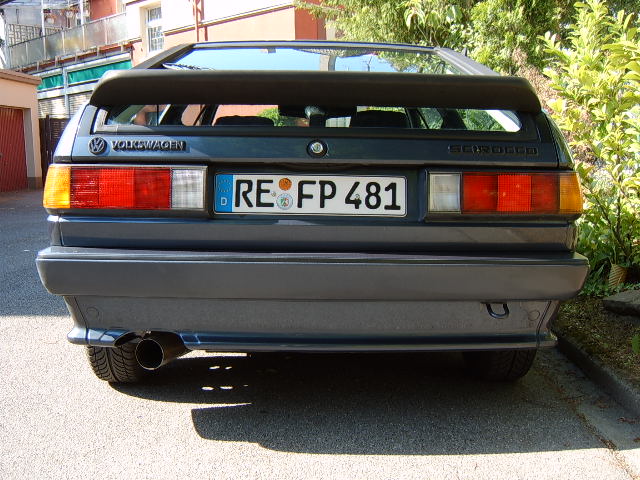

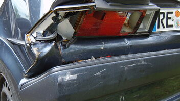

Hier mal ein paar Bilder vom ehemaligen Scirocco.Der nur 2 Wochen gehalten hat
Gruss Frank
