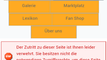

nur erscheint da " Der Zutritt zu dieser Seite ist Ihnen leider verwehrt. Sie besitzen
nicht die notwendigen Zugriffsrechte, um diese Seite aufrufen zu können."Und ich habe schon die Suchfunktion bemüht, aber nichts gefunden , was anpass Arbeiten betrifft,
