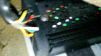

    wegen der grünen front ls kabel: ja die gehen auf jeden fall zuerst nach oben hinter die lüftung. dann kommen aber alle 4 stück (also je + und - von links und rechts) oben im handschuhfach wieder an, wo die dann nicht mehr grün sind sondern wie im bild (anhang) aussehen. allerdings weiß ich jetzt immernoch nicht wie ich die verkabeln soll.
    Die front ls bekomm ich auch nicht komplett raus. will heißen, die hängen natürlich noch am kabel, ich will die ja aber nicht abreißen. ne idee wie ich die sonst da raus bekomme ohne die kabel zu zerstören?
