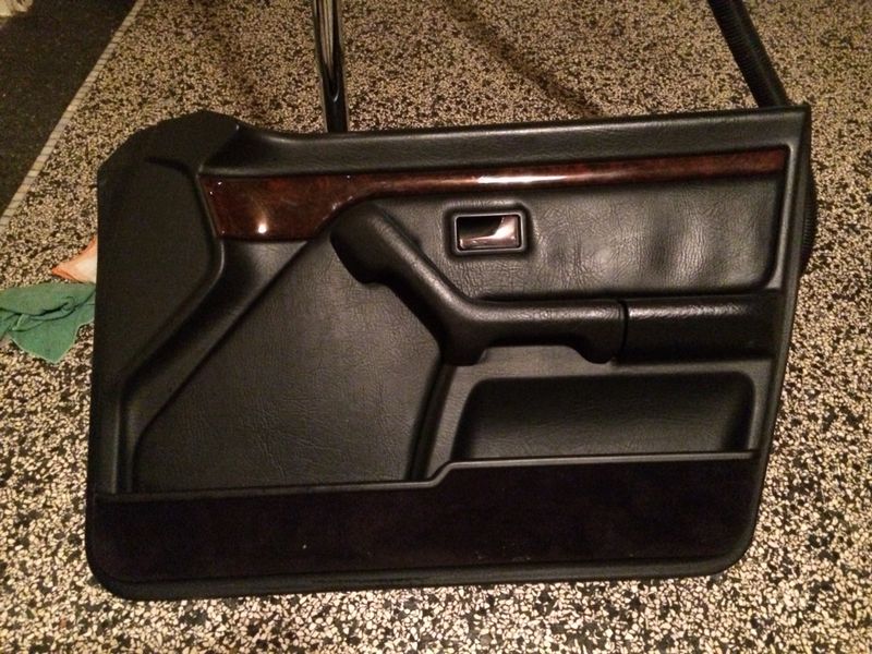

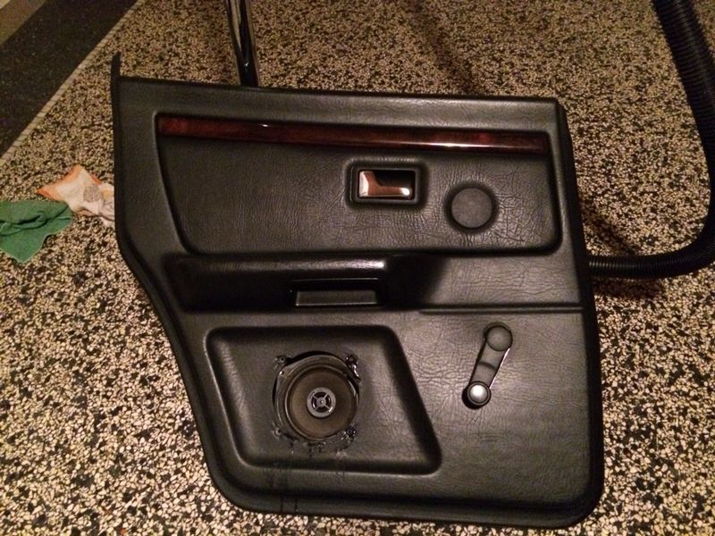

    Habe jetzt bald die Türverkleidungen wie im Anhang also hinten je Seite 2 Lautsprecher, und vorne nur die im A-Brett.
    Was nehme ich da am besten und mit oder ohne Endstufe?

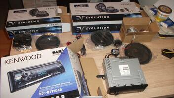

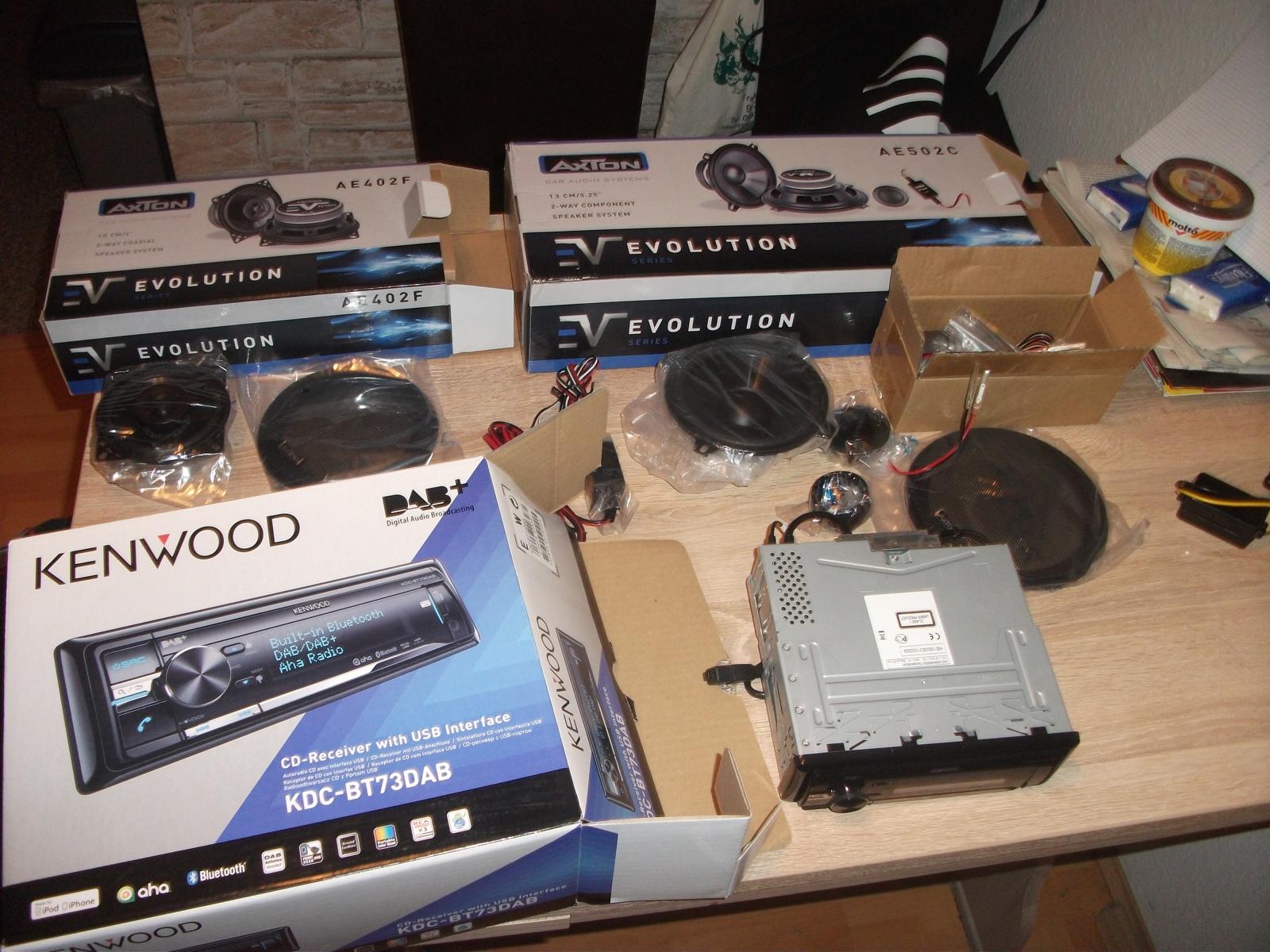

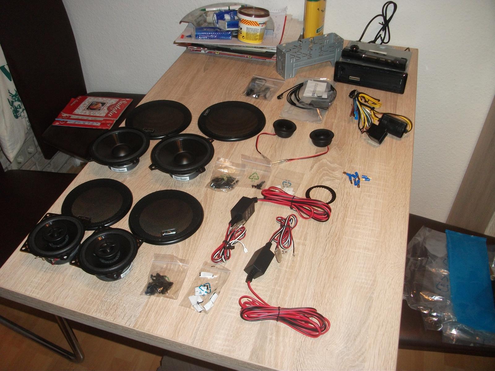

  • Evtl hat ja jemand mal die selbe Frage wie ich, das hier hab ich nun verbaut und bin zufriden mit dem Klang:
    Verbaut wurden die Komponenten wie im Anhang, Lautsprecher vorne Koax und hinten 2 Wege von Axton und ein DAB Radio von Kenwood.
    Zusätzlich hab ich meinen kleinen Subwoofer und die Endstufe behalten die schon drin war, nur die Kabel hab ich besser verlegt.
    Radioempfang ist auch in der Garage gut und der Klang reicht voll und ganz aus. geht auch ohne Endstufe ziemlich laut und verzerrt nicht wie meine alten Lautsprecher.
    Preis für das Radio; Kabelschuhe und die Lautsprecher 270€.
    Lautsprecherkabel, Kabelbinder usw sind bei den Preis aber noch nicht mit dabei weil ich die noch da hatte.

    Frontsystem war ja in dem Fall bei dir nicht so teuer (Kenwood dürfte doch so 170 bis 200€ gekostet haben). Die Axton sind nicht schlecht. Persönlich hätte ich wohl eher zu den Modellen eins drüber gegriffen. Schaumstoffsicken sind klanglich zwar nicht verkehrt, aber hatte schon einige Lautsprecher wo die sich verkrümmelt haben :( Lag aber meist daran, dass da was gegen gekommen ist und die Sicke beschädigt hat und dann gehts halt los...
    Hast du den DSP vom Radio schon konfiguriert? Und auch darauf geachtet, wenn du die Laufzeitkorrektur machst, dass auch korrekt gemessen hast, ansonsten steht das in der PDF Anleitung beschrieben ;)
    Nebenbei, hast du etwas Dämmung unter die Lautsprecher im A-Brett gemacht? Falls nicht, Sonofill kostet ja nicht viel, etwas in die Löcher rein und um die Lautsprecher herum, dann spielen die nicht auf das riesen Volumen, sondern haben dann wie eine Art Gehäuse, das verbessert den Klang, es geht weniger verloren.
