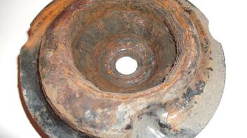

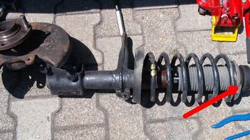

...bewusst ein neues Thema geöffnet falls andere gleiche Probleme haben. Das bereits von mir erwähnte "knarrzen" der Lenkung kommt NICHT von den Domlagern und NICHT von den Querlenkern. Die akkustische Lokalisierung ergab: Es kommt defakto zu 99,99% aus dem Lenkgetriebe (also das längliche, quer im Motorraum sitzende Teil mit der Gummimanschette dran). Ich habe KEINE Servolenkung, den Lenkungsdämpfer habe ich bereits demontiert weil die Lenkung extrem schwergängig war. Die geht jetzt wesentliche leichter - aber es knarrzt noch - wie eine alte, schwere Haustür die man nie gefettet hat. Das spannende: Wenn der Wagen über nacht gestanden hat (abgekühlt ist): Knarrzt es ca. 2 - 5 Minuten nicht beim Lenken - geht aber los, sobald sich im Motorraum Wärme entwickelt. Nun die Frage: Kann man dieses Getriebe fetten OHNE es auszubauen? Gibbet da einen Schmiernippel oder Manschette ab und "fluten"?
