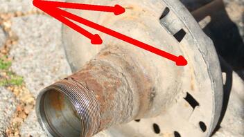

So, hier mal die Auflösung meines Problems.
Da das Federbein schon ziemlich verrostet ist hab ich das mit Korrossionsschutz Wachs eingesprüht. Auch die Auflage der Feder.
Das hatte zur Folge, dass die Feder festgepappt am unteren Federteller war. Es scheint wohl, dass die Feder sich zwischen den
Federtellern leicht bewegt, besonders bei Volleinschlag.
Bisschen Öl drauf und das knacken ist fast ganz weg.
Ach so schlimm sieht das Federbein doch garnicht aus.
Sicher könnte man das jetzt strahlen und Pulverbeschichten muss aber ja nun nicht.
Wundert mich jetzt das Wachs so fest werden sollte das dadurch ein Knacken ausgelöst werden sollte. Aber wenn es nun weg ist muss es das ja gewesen sein.
MfG
BB
Das ist auch nicht meines sondern nur eins ausm Netz. Meines ist schlimmer. Da drückt sich schon an manchen Stellen leicht das Öl durch,
das ich vorher reingekippt habe ins Rohr (soll man ja machen).
Update nach 2 Wochen: Also das Knacken ist nun doch fast ganz weg. Nur noch leicht links zu hören.
Federbein durchgerostet?! ![]()
Ja, vom Ferteller bis zum Gewinde. Das Stück ist anfällig fürn Rost. Vllt. auch zu dünnwandig - wer weiß...
Ich bin ja eigentlich jemand, der auf vieles Scheisst, wiel ich weiß, wie viele Sicherheitsfaktoren überall mit reingerechnet werden, damit ein Teil ja nie versagt, aber bei nem durchgerosteten Federbein würde sogar ich ans Tauschen denken... ![]()
dito!
Federtellern leicht bewegt, besonders bei Volleinschlag - Stimmt nicht, da darf sich nix bewegen
