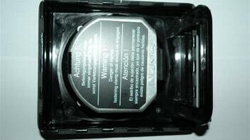

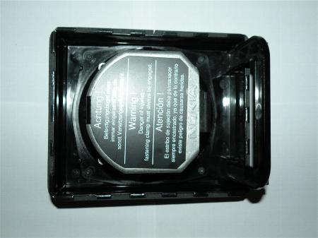

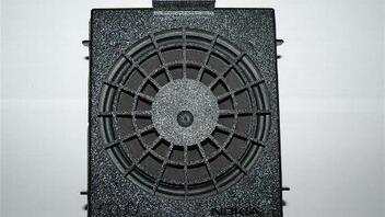

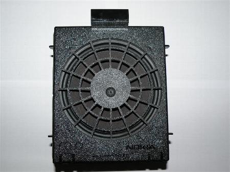

Ich habe den Sub ganz links

was ist denn bei dir alles verbaut? Es gab das Aktiv-System mit Nokia Lautsprechern, ab er nicht von Bose.
Das dürfte dann nachträglich eingebaut sein (wenn überhaupt).
Wo sitzt denn der "Bose Verstärker" bei dir?
Gab es überhaupt Bose im Cabrio?
Der Subwoofer ganz links ist von Nokia. Die wurden normal aktiv angesteuert, d.h. da waren Verstärker dabei.
Was eventuell fehlen könnte wäre möglicherweise ein Adapter vom Iso für Lautsprecher (braun) auf Teilaktivsystem. Müsste sich rausfinden lassen ob es Vollaktiv (alle Lautsprecher über Verstärker) oder Teilaktiv (nur hintere und Subwoofer über Verstärker) ist.Den Subwoofer brauchst nicht wirklich an eine Endstufe anschließen, es gibt Radios die den schon ganz gut selbst befeuern können. Würde wenn eine Endstufe verbaut werden soll, auch direkt einen besseren Subwoofer verbauen.
