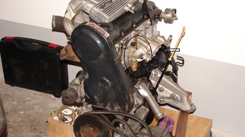

Wo finde ich den Sensor, der die Kühlmitteltemperatur anzeigt ? NG
Für die Anzeige ist der Multifunktionsschalter verantwortlich. Dieser sitzt links in Fahrtrichtung am Wasserflansch, der am Zylinderkopf befestigt ist. Es ist der untere große, wo die Gummitülle drauf ist.
Allerdings würde ich erst mal das KI rausbauen und die Schraube vom Spannungskonstanter nachziehen. Evtl. ist die auch nur locker. -
siehe Bild
