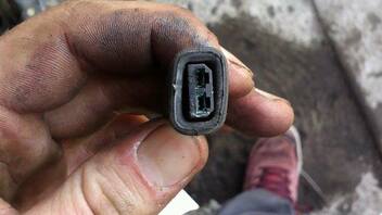

  • Hallo alle zusammen.....
    ....der Aufbau des Audi Coupe`s meines Junior`s durch den Einbau eines AAH Motor`s geht in die Endphase.....
    Leider mussten wir den Motor noch einmal ausbauen um das Getriebe zu wechseln....
    Dabei ist uns leider ein Lapsus unterlaufen: ...einer 2-pol. Buchse mit dementsprechend 2-pol. Kabel (Farben: gelb/grau und braun) ist die Beschriftung anscheinend abhanden gekommen und wir wissen nicht mehr wohin mit dem guten Teil....das Kabel kommt aus dem großen Kabelstrang, welcher in Richtung Steuergerät geht und ist dabei etwas länger als die anderen Kabel....das Schaltbild habe ich dreimal durchsucht und nix gefunden....Kontrollpegel-Anzeige für Bremsflüssigkeit ist es auch nicht (auch gelb/grau und braun und auch zweipolig)...
    ...habe mal ein Foto von der Buchse mit den schmutzigen Händen meines Junior`s mit angehägt...
    Vielleicht kann uns ja jemand weiterhelfen.....besten Dank schon einmal....
  • ...danke Horsty, das klingt schlüssig....
    ...zumal die Kabel für den Bremsflüssigkeitspegel die gleichen Farben haben...
    Allerdings konnte ich am Hydrauliköl-Behälter nichts finden wo dieser Stecker Verwendung finden könnte....
    ...vom Behälter geht es ja über den Hydrauliköl-Kühler zur Pumpe und von dort zum Lenkgetriebe und wieder zurück.....
    Habe ich irgendwas übersehen???

  • ...ich denke Du hattest vollkommen Recht Horsty.....
    http://www.partscats.info/audi…d=561883&detail_id=561927
    ...wie gesagt finde ich aber am Hydrauliköl-Behälter keine Möglichkeit des Anschlusses....
    Hast Du eine Idee????
    ...ansonsten denke ich, dass es für den Rennbetrieb unerheblich ist, ob der Ölstand kontrolliert wird oder nicht......aber interessieren warum da kein Anschluß ist würde mich ja schon....
    Danke nochmal und allerbesten Gruß
