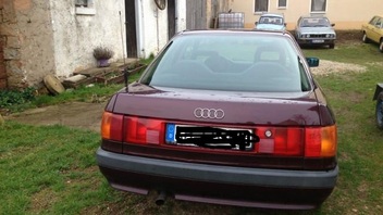

    Und das sieht doch von hinten aus wien Audi 90 B3 ???
  • Das Band gabs auch bei manchen Audi 80 Editonen. Glaube comfort Edition hatte das;)
    Jop, aber komischerweise finde ich auch immer mal Comforts ohne das Leuchtenband und mit normalem Kühlergrill.
    Aber bei den Exportversionen gab es wohl etliche Kuriositäten. E-Fensterheber *neidisch bin - aber auch zu faul zum nachrüsten* :D

  • 1. Du hast eine Comfort Edition. Sieht man an den chromumrandeten Fensterscheiben und am Rückleuchtenband.
