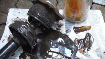

    Zum Thema altes Öl/Fett hab ich was interessantes. Ich hab letztens meine beiden Innengelenke der Antriebswellen aufgemacht
    und da kam dieses heraus. Irgend was stinkendes flüssiges. Beim kleinsten Riss in der Manschette wäre das Fett ausgelaufen und ich
    hätte bald einen Tripodegelenks Schaden.
