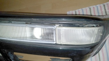

Hey bin grad dabei auf V6 front umzubauen, hab aber jetzt bemerkt das ein spalt zwischen Neblerblende und den Leuchten, also Nebler und Blinker von Guten 1,5 cm haben ist das normal?

nur hab ich oben und unten noch luft wie als ob die ausschnitte zu groß oder die Nebler zu klein währen darum geht es eig. -

ich hab schon n bild gemacht werds gleich.ma versuchen einzustellen -
Hier mal ein Bild von der Fahrerseite
täuscht das oder sieht das alles wirklich so verschoben aus,wie nen schokoosterhase,der erst im sommer gefunden wurde ?
hast mal probiert,alles bisserl zu vermitteln ?
Hui! Da scheint aber wirklich was im argen zu sein. Normal sollten die Leisten selbst mit der Stoßstange abschließen. Nen Spalt zwischen der Leiste & Neblern / Blinkern ist jedoch normal. Aber nicht in dem Umfang. Irgendwie sieht es auch aus als ob die Stoßstange nen dezenten "Schwung" drin hat. Vllt ist die mal etwas zu warm geworden :D. Oder aber der Winkel verfälscht das Bild
Das täuscht nicht. Die Ecke oben ist hochgedrückt und dadurch sieht es ein bisschen merkwürdig aus.
Das Täuscht minimal aber sieht im prinzip wirklich so aus. Mit den normalen Leisten ohne die Nebler drin hat man es eig. nicht bermerkt aber als ich das heute so umgebaut hab is es mir dann aufgefallen was mich dann halt doch sehr verwundert hat. Ich hab auch auf dieser Seite probleme den Blinker zu verschrauben da die Schraube auch n ganzes Stück von der Einsteckmutter entfernt ist muss ich.mir.morgen dringend mal was einfallen lassen das ich das ding irgendwie sicher befestigen kann
