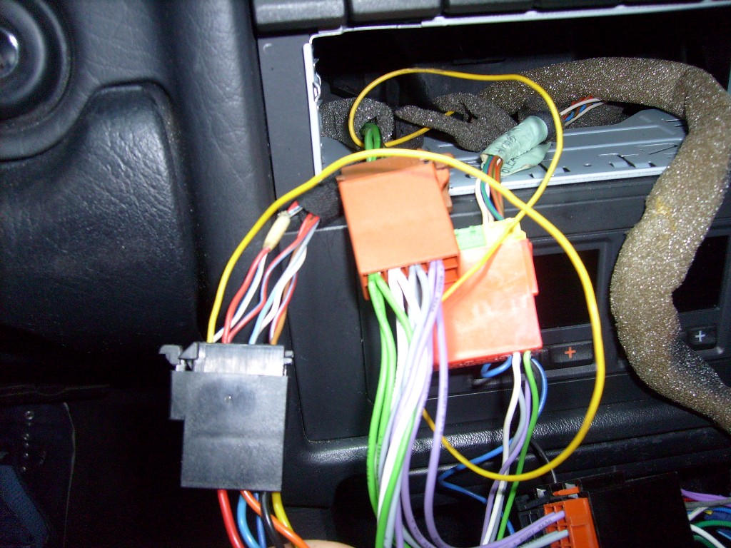

Hier das Bild von den Steckern.

Also habe nun herausgefunden,das das Blaue kabel vom Radio (+ el. Antenne) dieses geht an den Originalen Stecker weißes Kabel.Da kommt der Strom her.So wenn ich das Kabel trenne funktioniert fast alles,habe aber dann einen sehr schlechten Radio Empfang.Muss also denke ich noch ein Antennenverstärker verbaut sein.Achso das Lich geht nicht bei Radio an an.
Du steckst das Blaue Kabel auf die Remoteleitung vom Radio oder das Radio hat direkt einen ausgang für Antenne

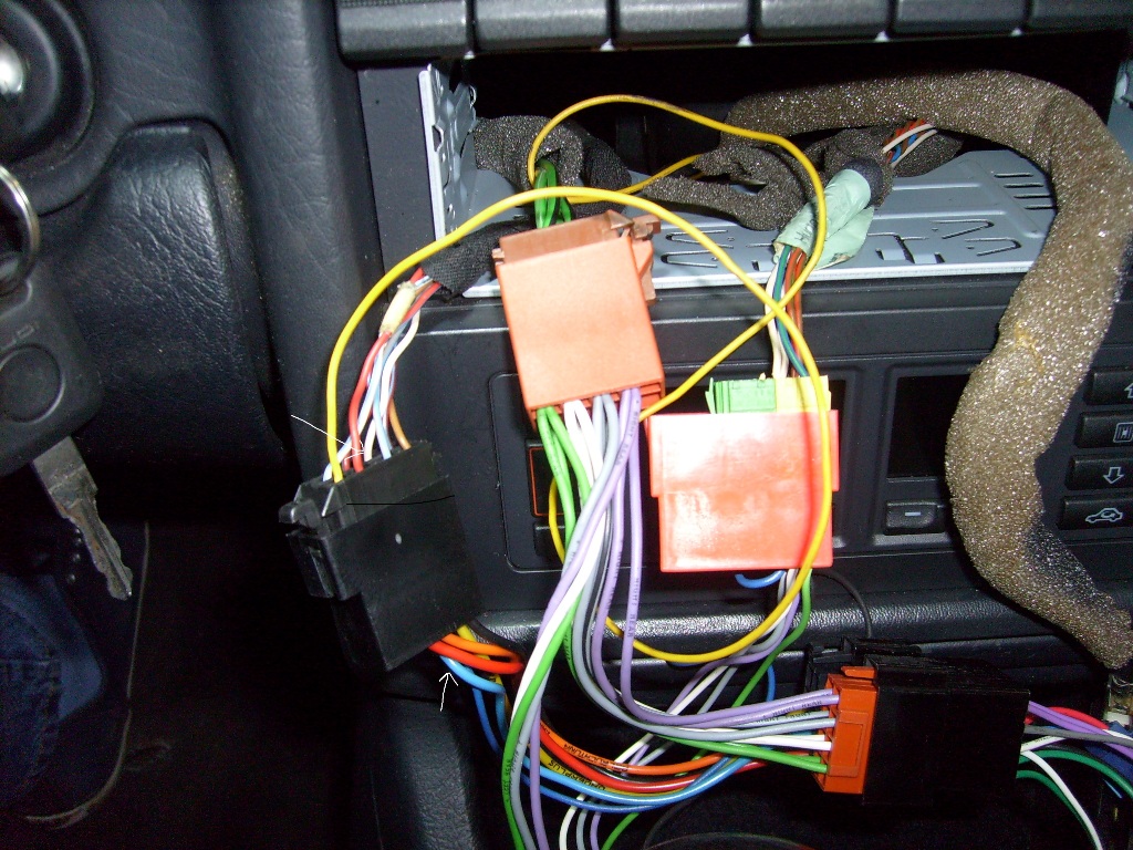

Das blaue Kabel kommt vom Radio(Remote),und geht dann auf den Originalstecker Kabel ist weiß.Siehe Bild schwarzer Stecker.
Ist doof zu erkennen auf dem Bild. Könntest du beiderseits den schwarzen Stecker mal fotografieren, damit man die Kabel besser sieht? Blau ist Remoteausgang am Radio und führt +12V wenn du das Radio einschaltest. Weiß ist dann eigentlich genau der richtige Gegenpart, denn das wäre die Stromleitung für den Antennenverstärker. Zündungsplus gibts beim 80er original nicht. Das bedeutet im Prinzip, das man entweder eins zieht, oder mit Dauerplus koppelt. Dann sollte man beim aussteigen natürlich daran denken, das Radio auszuschalten.
Ja Blau Remote als + bei Radio an geht dann zu dem Originalstecker in Leitung weiß weiter.Wie du sagst zu dem Antennenvertärker.Aber warum geht dann die Klima und die Beleuchtung von dem Warnblinklichtschalter an.

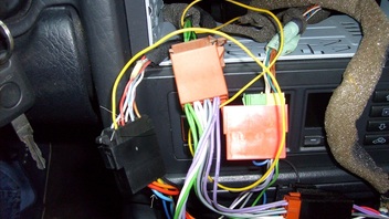

Vielleicht erkennt man das in diesen Bild besser.

Das weiße Kabel hat nix mit Klima oder so zu tun. Da kommt ja noch ein blaues aus dem Radio. Wo geht das drauf?
DAS Blaue wo vom Radio kommt geht eben auf das weiße kabel von dem original Stecker.
Da sind doch 2 blaue die da am Stecker anliegen und aus dem Radio kommen. Deswegen wollte ich den Stecker von 2 Seiten sehen.
