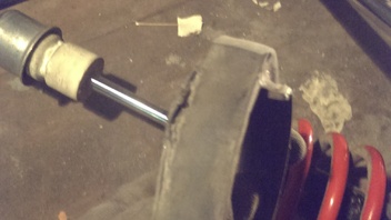

  • Die alten waren n bisschen weich und rissig, und schon ziemlich eingelaufen, die haben wir damals beim Fahrwerkeinbau nich mitgemacht, schlichtweg nich dran gedacht. Da die ja jetzt neu sind, sollte es ja eigentlich nicht daran liegen. Ich hätte da schon nen kleinen Verdacht, und zwar könnte das vllt an diesen "Gummiringen" liegen, wo die Feder im Oberen teil dran sitzt, also an diesem Metallgehäuse, das im Radkasten festgeschraubt wird? Dass die vielleicht einfach alt und porös sind und die eine Seite zu viel nachgibt?

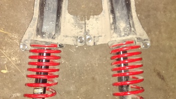

    Keiner noch Ne andere Idee? Kann es an den Federbeinaufnahmen liegen, die die im Radkasten festgeschraubt werden?
    Hab heute nochmal geguckt, ob ich nich n Einbaufehler begangen habe, da die Bohrungen ja n bisschen Spiel haben, aber ich beide bis zum Anschlag an die zwei "Pins" rangeschoben ?(

  • Also Räder sollten Theoretisch gleich sein :D, Kofferraum Is leer, vorne Is alles gut, könnten die FederbeinAufnahmen vielleicht verzogen sein ? Ich bin mal leicht n Feld raufgenagelt, aber da kam der Schlag von rechts, und wer Is aber rechts höher als Links, gemessen mit gleichem Druck auf den Reifen und auf ner sehr ebenen Fläche sind's knapp 5 mm Unterschied zur höchsten Kante am Kotflügel.
  • Is schon n bisschen her, lass das letzes Jahr im Sommer gewesen sein, da is das Komplettfahrwerk reingekommen, nur diese Anschlagringe nicht, Domlager auch nicht, aber die sind ja jetzt neu.
  • Also der Ring sieht echt Scheiße aus, auf gut Deutsch gesagt, total vergammelt und marode, die Teilenummer konnte ich mir aus den Fetzen vom alten Ring auch schon zusammenreimen, nur ich find bei der großen Suchmaschine nix Gescheites unter der Nummer :/ Nur Dollar - Preise, ohne Bilder und Seiten auf Russisch :P
  • Ah siehste, hab's auch gefunden bei Daparto, aber ich würde schon gerne n Bild sehen :( :D :D
