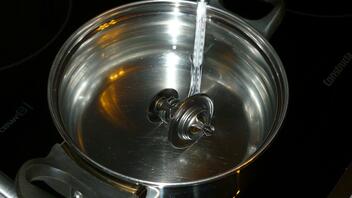

Moin,
ich habe vor gut 2 Monaten mein Kühlsystem mit einem G12 Readymix von ebay befüllt, 2 Wochen später -> Thermostat defekt. Neues eingebaut, wieder von Wahler (soll ja angeblich gut sein...), damals wieder die alte Suppe eingefüllt, jetzt nach 4 Wochen, wieder defekt... Das ein Thermostat mal kaputt geht kann ja mal passieren, allerdings finde ich es schon sehr merkwürdig das mir in 2 Monaten 2 Thermostate kaputt gehen... Erwähnt sei noch das dass Kühlwasser eine ziemlich üble Brühe ist
, ich hatte ja bis vor kurzem einen ZKD Schaden, also befinden sich noch Ölreste und jede Menge anderer Schmodder im Kühlwasser weil ich damals vergessen hatte "Radiator Flush" und neues Kühlmittel zu besorgen. Kann es evtl. daran liegen?
