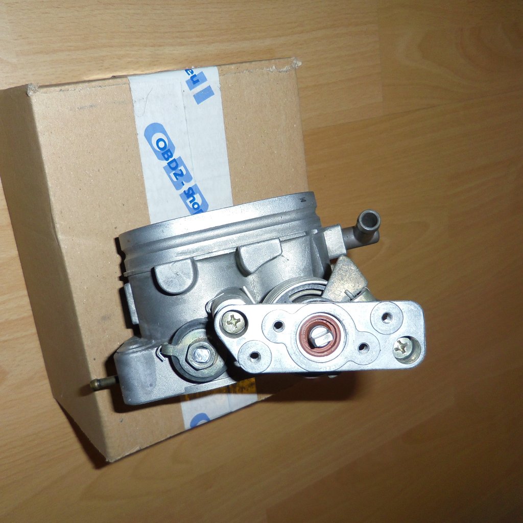

ich habe hier noch eine Drosselklappe liegen, weiß aber leider nicht zu welchem Modell diese passt.
Ich weiß nur, dass sie nicht vom ACE stammt. Die Aufnahme für den Drosselklappenschalter passt nicht. Ich denke es wird die Aufnhame fürs Poti sein. Wer kann helfen? -
