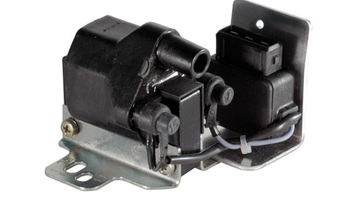

    nette Geschichte!Den Zusammenhang zwischen dem Ruckeln bei voller Lüftung würde sich mir nur wie folgt erklären:
    Bei Stufe 4 sinkt die Bordspannung richtung 12V, was bei einer schleichend sterbenden Zündspule zu noch schwächeren Zündfunken führt. Hab Dein BJ grad nicht gecheckt, aber die ABK's vor 06/94 hatten eine (in meinen Augen)
    recht anfällige Zündspule. Bei meinem hab ich die schon mehrfach gewechselt, hab für den Fall auch noch 2 auf Reserve!
