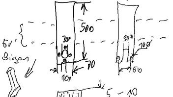

    wenn du die riemenscheiben ab hast dann hast du da 4 schraubenloecher darauf passt du dir ein blech an was stark genug ist so um die 2-5 mm und lang genug ist(hebel wirkung), 2 loecher da rein, mit 2schrauben die du hast dann an der zahnrimen scheibe anschrauben und los geht's was ist da so schwer daran? son billiges blech zu bauen?

  • hier mal nen schnell vorschlag
    wenn du mags dann kann ich dir auch ne richtige CAD zeichung machen
    -.-*schit paint alles so verrissen*
  • Ich weiß auch wie das Teil aussieht. Funktion ist simpel. 2 Schrauben "halten" das Kurbelwellenrad fest. Die Zwei unteren Quadratischen Stege arretieren das ganze dann am Motorblock. Das Dreieck mit dem Halbrund wäre kein Problem die Bohrungen für das Gewinde auch nicht. Die Stege zu machen ist schon was schwieriger. Aber ein bisschen Feilen und ein bisschen schweißen sollte da auch reichen. Denke nicht das das gaze auf mehr als 1/10 genau sein muss.
