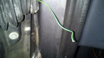

Bei mir geht die ZV nur auf der Beifahrerseite seitdem ich das kaputte nachrüst Funkfernbedienungsset ausgebaut hab.
Bei der Fahrerseite geht nur diese zu, auf der Beifahrerseite gehen alle zu.
Das Kabel ( siehe Foto ) müsste eigentlich an das Steuergerät der Pumpe. Denke mal das es das richtige ist.
Farbe ist glaube Grün/Blau ( hab ne Farbschwäche).
Kann mir jemand sagen wo das normal verlegt ist?
Pumpe ist im Kofferraum oder?
Ist halt alles etwas Chaotisch vom Vorbesitzer verlegt wurden.
Hoffe mal das jemand bescheid weiß, sonst muss ich das ganze erst mal wieder zusammenbauen da ich das Auto montag brauche.

Meines Wissens läuft das Kabel weiter am linken Schweller lang unter die Rücksitzbank und von dort weiter nach rechts hinten in den Kofferraum zur ZV-Pumpe. Wenn das Steuerteil bei unterm Lenkrad verbaut muss auch irgendwo das andere Ende von dem Kabel in der Nähe sein, weil ich weiß noch das ich genau das grün-blaue Kabel trennen und das Steuerteil in dem Kabel durchschleifen musste.
Da mein DSL nicht geht kann ich mir momentan die Bilder noch anschauen ![]()
Bin mir aber ziemlich sicher, dass beim B4 für Nachrüst-FFBs die Steuerleitung zur Fahrertür durchtrennt werden muss. Und dadurch hast du genau diesen Effekt.
Kabel ist grün/blau, ist richtig. Kommt aus der Fahrertür, unter der Rücksitzbank lang zur ZV Pumpe. Theoretisch also nur diese beiden offenen Enden wieder zusammen und alles ist wieder in Ordnung ![]()
Edith sagt:
Ja, Marco, ist richtig. Aus der Fahrertür runter, linken Schweller lang, unter der Rückbank nach rechts und dann nach hinten zur Pumpe.
Jetzt kommt es darauf an, wo das Steuerteil der FFB verbaut war.
Da lag ich ja garnicht so daneben.
Sind die Kabel unter dem Teppich? Hatte die Leiste schon ab.
Über den Teppich sind bei mir nur welche von den Lautspre3chern und Subwoofer.
Das andere Ende finden ist leicht gesagt bei den durcheinander, deshalb hab ich ja gefragt wo das Kabel verläuft.
Danke euch beiden, werd morgen nochmal gucken.
Oben müsste der Lautsprecherkabelbaum mit Aktivsystem für hinten sein und unten der Kabelbaum den du suchst, ja der ist unterm Teppich, aber am Schweller.
