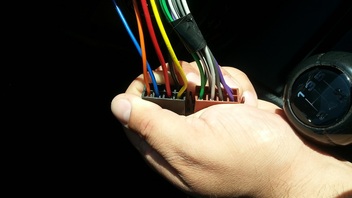

so sehen meine stecker aus ! bei dem einen kann man gut erkennen das der Vorbesitzer die gekappt hat und selber welche ran gemacht hat !

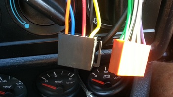

Schnapp dir ein Multimeter und messe durch. Im zweiten Bild sieht man ja, welche Farbe die Kabel "original" haben. Die Kabelfarben sind in der Regel genormt, das sollte dir dann doch etwas Arbeit ersparen.

wie man an dem 2 bild erkennen kann gehen bei mir bei denn ori. kabeln ja andere weg ! und an manchen ori. kabeln gehen zwei andere weg ??

Vom originalen rot/blauen Kabel geht ein gelbes und ein rotes Kabel ab.
Das ist Dauerplus und wurde für Klemme 7 und gleichzeitig für Klemme 3 benutzt.
Weil original kein Zündplus vorhanden ist und normalerweise nachträglich nachgezogen werden muß.
Das weisse Kabel aus dem originalen Kabelbaum geht zum Licht an /Radia an - Summer in der Instrumententafel / oder Zusatzrelaisträger je nach KI.
Von da aus verzweigt sich das weisse Kabel weiter zum Antennenverstärker.
Dies ist also ein Ausgang vom Radio, an dem Plus anliegt, sobald das Radio eingeschaltet ist.
Deshalb wurde daran auch das blaue Remote-Kabel vom Cinchkabel zur Endstufe angeschlossen.
Die Endstufe soll sich ja auch einschalten, sobald das Radio an ist.
Das blaue Kabel von da geht also zum Radio Klemme 5.
