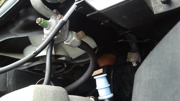

Moinsen, also ich hab ja gern mal das Problem das er beim anfahren sich aufschaukelt wenn er ein bisschen rollt, sprich der Motor Tierisch anfängt zu zittern, hatte ja mal geschaut und getan, und bin auf die Drehmomentstütze gekommen, wollte da das U wie so oft beschrieben versetzen so das der Puffer anliegt, da is mir aufgefallen das ich gar keins habe.
Gehört das so oder ist die einfach nicht mehr da.
Vlt sieht man es ja auf dem Bild.
ABK Drehmomentstütze
haste klima?
893199335A

PS http://www.online-teile.com/au…=893199335A&x=-434&y=-117
Gier für 18,31 Euro
