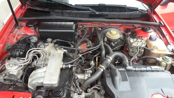

mal ein bild von meinem Motorraum vllt. seht ihr ja irgendwas auffälliges !!!

Ist leider per Ferndiagnose immer sehr schwierig, da es ziemlich viele Möglichkeiten gibt. Kam das von jetzt auf gleich oder hat er das schon immer?
MfG Steffen
Edit: Sehe grade, kam plötzlich.
