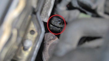

Weißt jemand was das für ein Schlauch ist? Habe seit einiger Zeit starken Kühlwasserverlust, muss alle 200km von MIN bis MAX nachfüllen. Aus dem Schlauch tropft es ab und zu. Liegt es daran? ![]()

Hi bei dem Schlauch handelt es sich um den Rücklauf oder Vorlauf vom Heizungswärmetauscher, es muss aber nicht zwingend am Schlauch liegen, es kann genauso der Flansch einen Haarriss haben oder der O-Ring ist defekt.

Vom Bild kann ich nicht so gut erkennen , aber wenn das der Rücklauf vom Wärmetauscher ist, ist da ein O-Ring ?
Eher Flansch würde ich sagen, oder der Schlauch ist ausgedehnt oder Schelle locker -
Der Flansch wurde vor einem halben Jahr erneuert, denke nicht das es daran liegt. Kennt ihr vielleicht die Teilenummer vom Heizungswärmetauscher?
