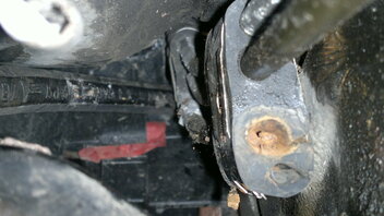

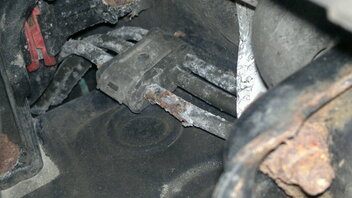

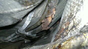

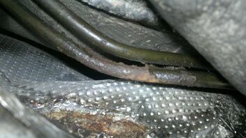

    Eine der drei Spritleitungen hat richtig angefangen zu gammeln unter dem Hitzeblech neben dem CAT, wie man unschwer auf den Bildern erkennen kann.
    Mich interessiert jetzt wie groß der Aufwand ist, diese Leitungen alle zu wechseln. Kann ich die vorher biegen lassen und als ganzes direkt so einbauen, wenn ja, was muss alles ab? Wechles Material haltet ihr für geeignet? Ich tendiere in Richtung Messing, oder Aluminium. Diese Leitungen kann ich auf der Arbeit kriegen und dort direkt biegen lassen an einer Rohrbiegemaschine.
    Muss ich den Tank entleeren, oder kann man die Leitung schnell abziehen und einen Stopfen reinmachen?
    Was für Alternativen gibt es noch zu den Leitungen? Kann man da auch Schläuche nehmen?
    EDIT: Das Symptom war übrigens, als meine Freundin bei angezogener Handbremse die Kupplung hat kommen lassen, damit ich gucken konnte wo das klacken am Getriebe herkommt (siehe diesen Thread), sah ich auf einmal, dass es an den Spritleitungen unter Last runtertropft. Vllt 3 -4 Tropfen pro Minute ca. Da ist mir aufgefallen, dass da was nicht dicht ist. Vorher hatte ich gehofft und gedacht es liegt am Aktivkohlefilter und irgendwelchen Dämpfen.
    Achja...und wofür ist welche Spritleitung? Hat einer eine technische Zeichnung? ETKA?

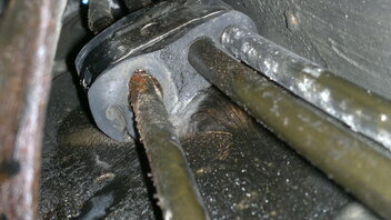

  • kontrollier am besten gleich mal unter allen Haltern den Zustand der Leitungen...von vorne bis hinten...
    Bei mir war es nämlich auch schon an mehreren Stellen am losfaulen und zwar immer unter dem Gummihalter. Bei mir wurde Kupferrohr zum neuverlegen genommen...Tank leer machen weis ich leider nich, da das n Kollege übernommen hat...auch das biegen usw.

  • Hi,
    ich würde verzinktes Stahlrohr aus dem Hydraulikbereich nehme.
    Bei mir was es auch exakt sie Stelle am Cat.
    Da der Rest der Leitungen noch gut was, habe ich die Stelle rausgetrennt und durch nen Benzienschlauch ersetzt. Da sitzen jetzt insgesamt 4 Schellen auf 5cm. Das hält nur seit fast zwei Jahren.
    Wenn nochmal wo was gammelt kommen die las verztinktes Rohr neu.

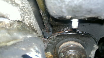

  • So, ich habe jetzt den betroffenen Teil der defekten Benzinleitung instandgesetzt und mit einem 68 Bar Hydraulikschlauch aus der Luftfahrt ersetzt.....das sollte auf jedenfall halten :)
    Geändert hat sich dadurch merklich:
    Beschleunigung
    "Klopfen" bei hoher Last ist weniger geworden
    Spritgeruch ist weg :vain:
    Ich fühle mich wieder sicherer 8)
    LEIDER hat sich an der Leerlaufdrehzahl nichts getan! Aber dieses Paffen im Leerlauf, wenn er denn mal auf knapp unter 1000U/min kommt ist weg.
    Hier sind noch ein paar Fotos :thumbup:
    EDIT: Die Leitung ist übrigens in der Schelle durchgegammelt und deshalb hat es nur getropft, da die Leitung dadurch noch zusammengehalten wurde. Konnte man direkt rausziehen das Stück nach dem Sägen. Der Schlauch geht bis unter die Batterie ca.
  • Ich weiß garnicht was euer Problem ist....der war dreifach abgesichert und hat nicht ein Stück gewackelt. Das mag vllt etwas unsicher aussehe, aber lebensmüde bin ich nicht :crazy:
