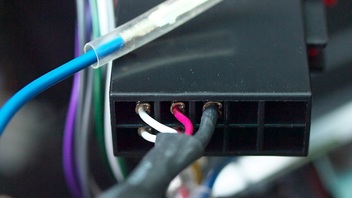

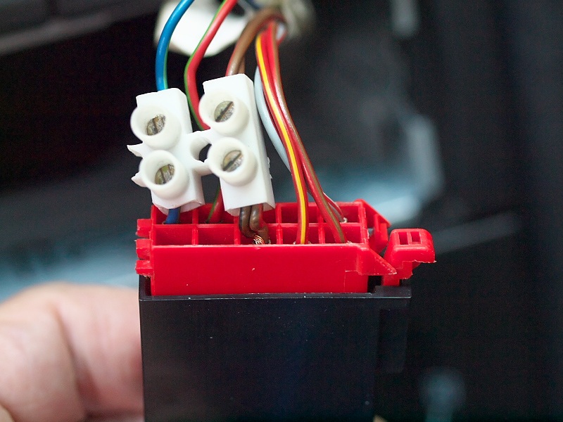

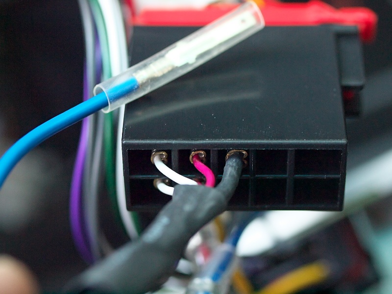

Die zwei Cinch-Stecker sind schon richtig, die sind radioseitig, nicht lautsprecherseitig. Lautsprecherseitig ist die 10-Pol-DIN-Aufnahme für den roten Stecker, der von den Aktivlautsprechern kommt. Wie man sieht, hat der allerdings noch drei Leitungen, die in der Adapterbuchse leer sind. Das hab ich jetzt noch nicht herausgefunden, was ich mit den drei Leitungen mache, bzw. womit ich den Remote-Anschluss verbinden muss.
