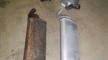

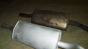

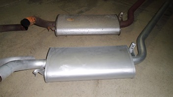

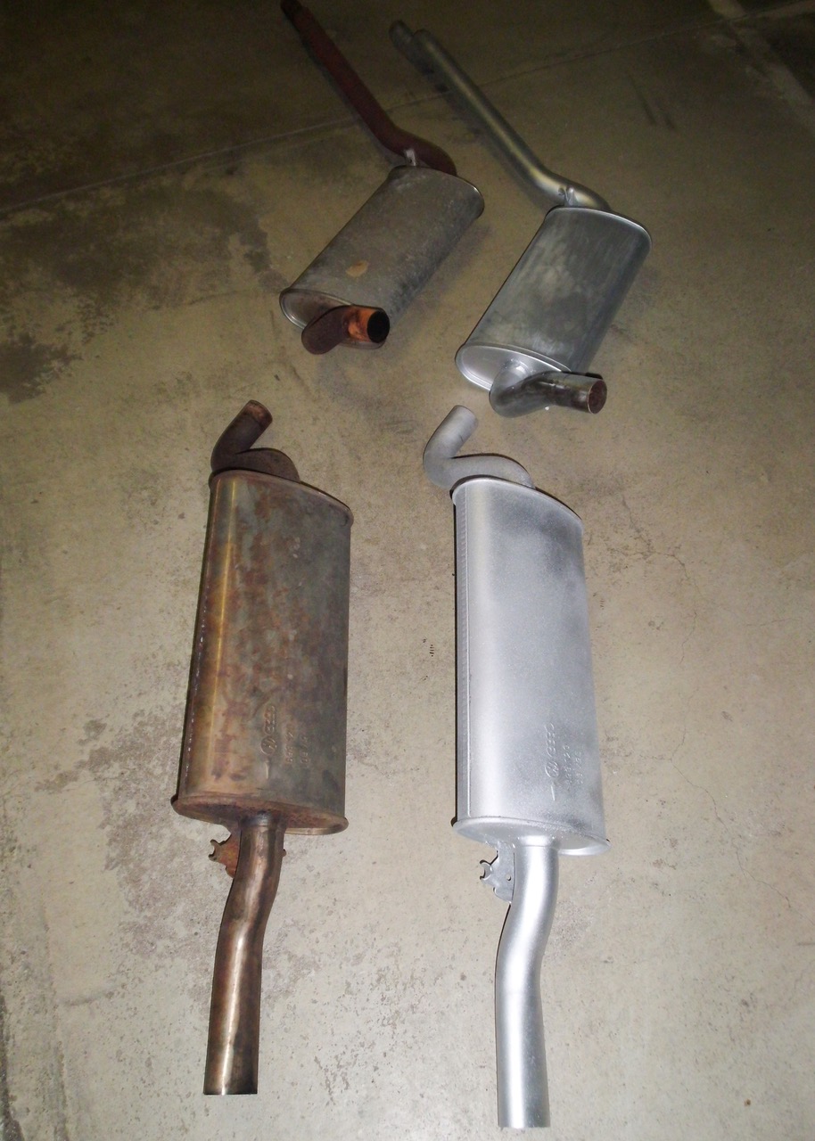

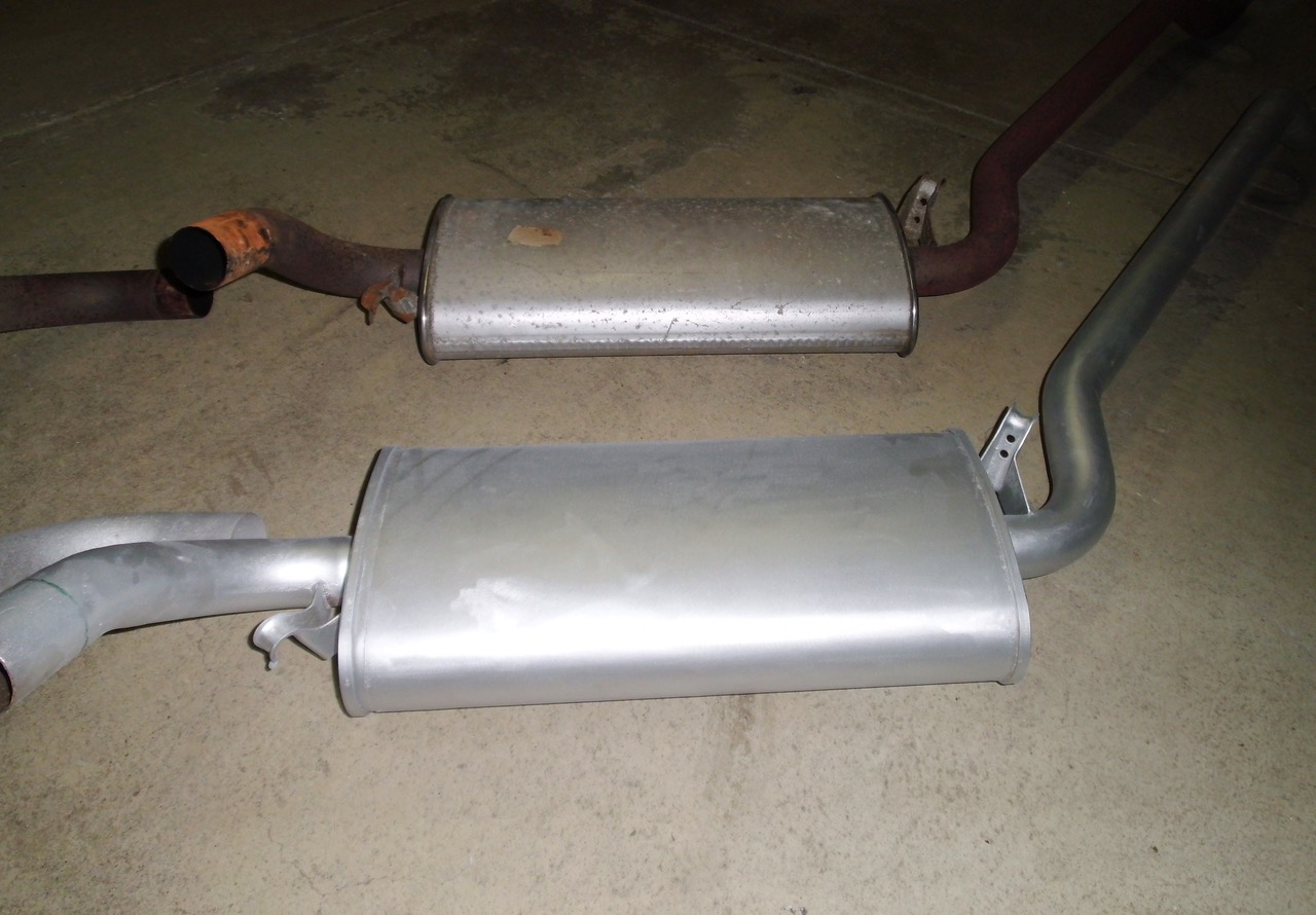

Scheint heute Tag des Auspuffs zu sein.
Habe den 6-jährigen und toten Walker MSD gegen einen Imsaf MSD getauscht. Ergänzt durch einen gut abgehangenen Eberspächer ESD ist die AGA wieder komplett.

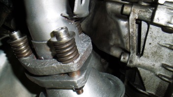

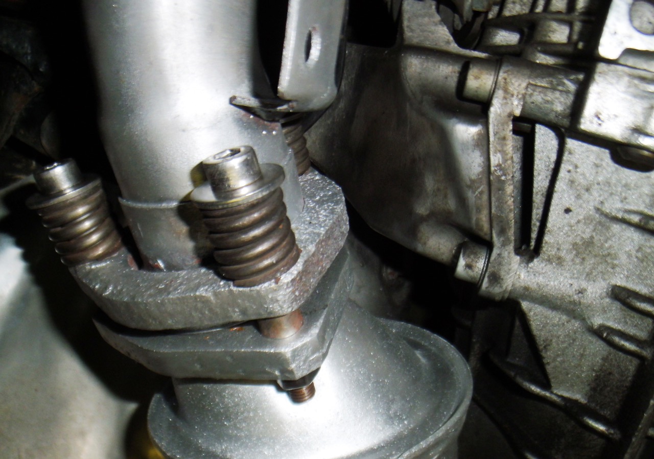

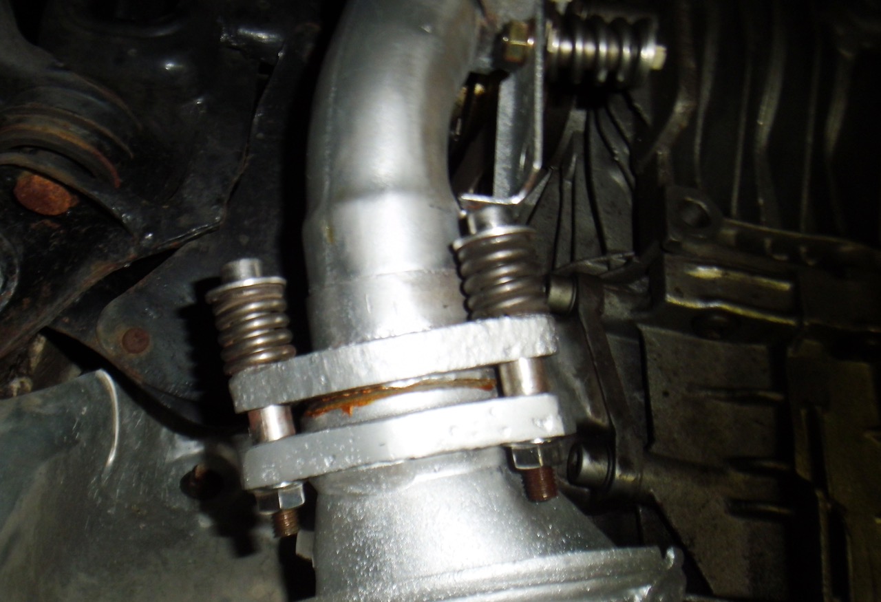

Neue Scheibenwischer (Aerotwin) montiert, Schluck Öl/Wasser nachgefüllt, Unterboden begutachtet, dabei festgestellt dass die Achsmanschette links aussen etwas rissig ist und der Flansch zwischen Hosenrohr und Kat undicht ist. Flansche sind noch halbwegs brauchbar, vermutlich ist der Flansch schwergängig und die Federn können die Lücke nicht zuziehen. Allgemein sieht es so aus, wie wenn der Kat und das Rohr zum Mittelschalldämpfer zuweit rechts und zu tief hängen. Da muss ich mal bei.

Da ist zwischen Rohr und Wärmeschutzblech unter einem Zentimeter Platz !
Aber das kann wohl so , denn nichts rappelt oder schlägt an ..
Grüße aus Wuppertal
Bei mir ebenfalls, keine Geräusche. Das Hosenrohr ist direkt am Getriebe fest und der gesame Auspuff ist ja recht stramm aufgehängt. Aber das Leck am Flansch ist oben, also wie wenn der Kat nach unten "abgeknickt" wäre.
Interessant ist, dass ich (gefühlt) keinerlei Probleme mit dem Motorlauf habe, was man ja bei einem Auspuffleck direkt vor der Lambdasonde erwarten könnte. Spritverbrauch bewegt sich etwa auf dem Niveau wie man es für meine Fahrweise erwarten könnte, etwa 9l/100km. Zündkerzen sehen auch normal aus.
Wie hast du die drei Hülsen aus dem Hosenrohrflansch rausbekommen? Bei meinen könnt ich mir vorstellen dass ich sie fast rausbohren muss.
