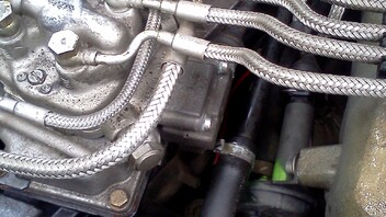

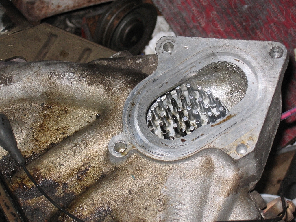

  • Ahaaaa, das was du als Igel bezeichnest ist der Kraftstoffmengenteiler der KE-Jetronik.
    Als Igel wird normalerweise der Heizigel in den Ansaugkrümmern der Zentraleinspritzer bezeichnet und der sieht dann so aus.
    Daher kam auch die Verwirrung mit dem falschen MKB, der PM hat sowas nämlich.
    Das schwarze Teil rechts neben dem Mengenteiler dürfte ein Magnetventil für den Aktivkohlebehälter sein. Wenn du das einsteckst bekommt der Motor vermutlich zu viel Falschluft und geht deshalb aus. Ist hinter dem Ventil vielleicht ein Schlauch abgefallen oder undicht, oder der Aktivkohlefilter vielleicht kaputt?
    Mit dem System habe ich mich nie weiter beschäftigt, wird zur Zeit in einem anderen Thema aber glaube ich auch besprochen.
