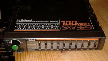

    Ich will das Audi Gamma CD Radio weiterhin nutzen, weils sehr selten ist. Da das Radio aber nur Aktivboxen unterstützt gehen die vorderen Lautsprecher nicht. Könnte man ja jetzt mit ner Endstufe ändern ... ABER! Jetzt kommts ;) Ich will wenn dann ein Gerät, dass ich dazwischen schalten kann, wo ich nen MP3-Player/USB-Stick anschließen kann.
    Welche Lösung ist besser?
    Meine alte 100 Watt Endstufe mit Equalizer und Chinch-Eingang (zum Anschluss von MP3-Playern oder Handy mit Klinkenausgang (Chinch-Klinken-Kabel) dazwischen schalten.

  • Die Endstufe brauchst du für die vorderen Lautsprecher, sie kann nur Stereo.
    Also:
    Gamma-Betrieb:
    Radio->Endstufe->Lautsprecher Vorn
    Radio-> aktiv Lautsprecher Hinten (über deren eigene Verstärker).
    Jetzt wird es schon problematischer.
    Externer Soundquellen Betrieb:
    Abspielgerät->Endstufe->Lautsprecher Vorn.
    Abspielgerät->Signal am besten vor Endstufe abgreifen, an aktiv Lautsprecher hinten.
    1. Problem, FADER: Wie passt du die Lautstärke von vorn zu hinten an? (Da ein FADER dran ist, hat die 4 Ausgänge? Wegen dem Stereo denke ich weniger, warum ist vorn ein Fader dran aber kein Balance)

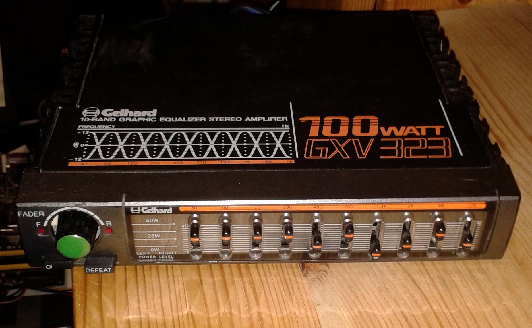

    2. Problem: Damit deine Endstufe läuft, benötigt sie ein Schaltsignal was idR. vom Radio kommt. Also entweder läuft das Radio immer mit, oder zusätzlich einen Schalter verbauen. (Bzw. auf dem Bild ist ein IO Knopf, bekommt sie in dem Fall nur Versorgungsspannung und wird nur über den Knopf geschaltet?)
    3. Problem: Hat die Endstufe mehrere Eingänge? Wie wählst du dort zwischen Radio und externen Quelle aus? Y-Kabel und permanent beschaltet?
    4. Problem: Wie die hinteren Lautsprecher einbringen im letzteren Betrieb? Hinter die Endstufe, nein, das bringt die Impedanz durcheinander. Parallel verschaltet zu den vorderen wird wohl zu viel des Guten für die Endstufe, mal davon abgesehen, dass die aktiven mit einem Highlevel Pegel angesteuert wohl ziemlich schnell übersteuern dürften. In Reihe geht die Impedanz hoch und man verliert an Lautstärke. (und man hat weiterhin keine getrennte Anpassung für vorn und hinten, das Problem Nr1)
    Vor der Endstufe die hinteren Abgreifen benötigt auch wieder ein Splitten der Ausgangsleitung. Sieht auch nach Bastelllösung aus.
    5. Problem: Damit die hinteren Endstufen laufen, muss das Radio laufen, ansonsten wenn die hinteren ohne Radio laufen sollen bei externer Quelle, wird auch ein Schalter benötigt.

  • Sooo. Hab mal eben einen kleinen Versuchsaufbau aufm Schreibtisch aufgebaut ;)
    Dieser bestand aus: Radio, Endstufe, Samsung Galaxy Ace Plus, Labornetzteil, 2 Lautsprecher, paar Meter Kabel
    Das Radio ganz normal angeschlossen --> verstärkt das Signal und gibt es an die Lautsprecher
    Das Radio läuft und ich schließe an den zweiten Eingang der Endstufe mein Smarti an --> Radiosignal verstummt --> MP3 vom Handy wird gespielt
    Das Radio ist aus und das Smarti ist angeschlossen --> MP3 vom Handy wird gespielt
    Smarti gibt kein Signal (spielt keine MP3) und der Radio läuft --> Radio wird gespielt
    Fazit: Mit den Aktivboxen wirds spätestens dann zu Problemen kommen, wenn Radio und gleichzeit MP3 läuft (Aktivboxen spielen Radio und Lautsprecher vorne MP3)
    --> Lösung: Radio aus und MP3 nur vorne hören --> nicht das Gelbe vom Ei :(
    2. Fazit:
    MP3 mit den Aktivboxen und gleichzeitig den vorderen Lautsprechern zu hören wird nicht klappen.
    --> Lösung???
