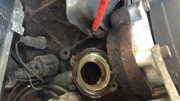

Da wo mein Thermostat reinkommt ist irgendwie ein Blech gibt's da ein Trick das raus zu bekommen?

Mit ner Zange rausziehen, sind die Reste vom alten Thermostat
Oh war zu vorsichtig dachte nachher mach ich wieder kaputt! Ist das egal in welcher Position das Thermostat steht oder muss das ein bestimmten Winkel haben?
Ist egal
Das ist beim NG leider nicht egal, da das NG Thermostat eine kleine Bohrung im Gehäuse zur Entlüftung hat, diese Entlüftungsbohrung muss nach oben (12 Uhr-Position). Teste das neue Thermostat bevor du es einbaust mit Kochtopf gefüllt mit Wasser auf den Herd und Thermometer zum Kochen bringen, Öffnungsbeginn 87°C, max. Öffnung 102°C muss dann 7 - 8mm Öffnungshub haben.

Sorry mein Fehler, der V6 Thermostat hat das Entlüftungsventil, die 4 und 5 Zylinder haben es nicht.

Ich hab hält gemerkt das es kaputt ist, dann wollte ich das tauschen und alles was ich sehe ist ein Blech
Sieht aber aus wie säuberlich ausgetrennt und nicht wie abgegammelt. Wird wohl mal einer absichtlich rausgebaut haben. Das Blech hat er wohl wieder verbaut damit der Flansch dicht wird.
Keine Ahnung warum man das Thermostat komplett "deaktivieren" sollte, vielleicht war er immer nur inner Wüste unterwegs?!
